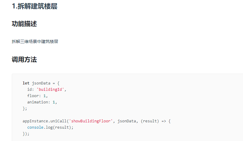

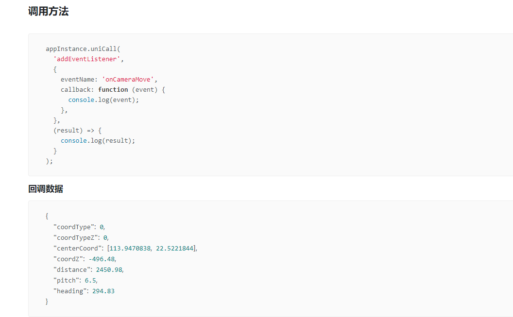

    可以实现,先使用onCameraMove监听镜头移动,然后根据条件,例如在镜头小于300的时候执行,那就判断当监听的数据里面的distance的值小于300的时候使用拆解楼层的方法来实现,反过来相同,执行恢复楼层的方法
