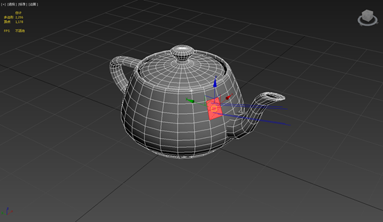

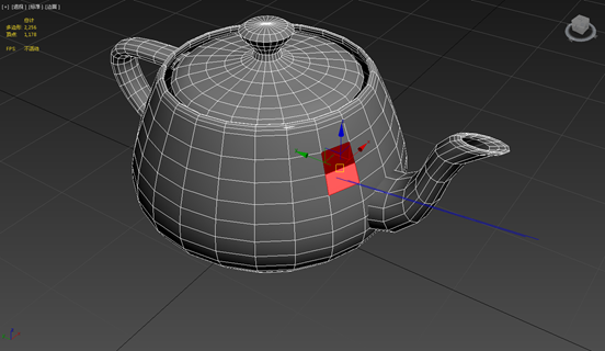

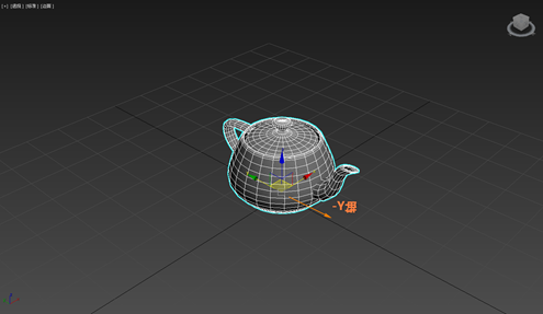

    (2).资产类模型坐标轴统一朝向-Y此方向为“webgl正轴方向”;

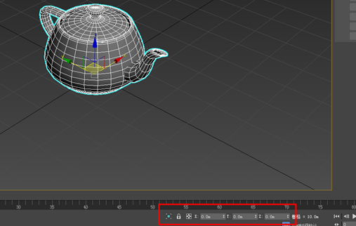

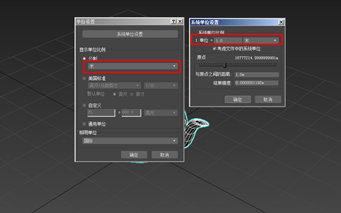

    (3). 模型制作单位统一:米(M);

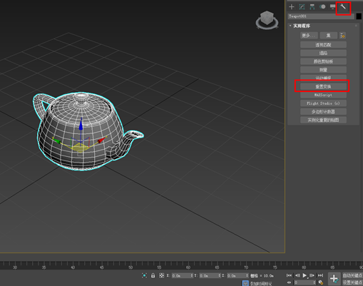

    (4).模型初始在软件中导入打开需要模型的变换需要重置具体是Scale(大小)为1、旋转(rotation)为0,位置(Position)为0;

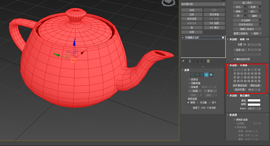

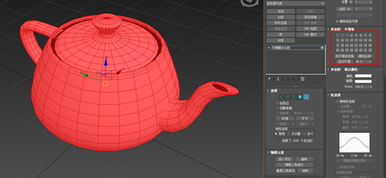

    (6).光滑组后模型不允许出现黑面,避免在光滑后出现形状变化、光滑组跳号;

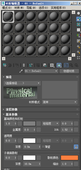

    (10).需要将除“Phvsical物理材质”和“基于Phvsical物理多维材质”外的其他材质转换为物理,例如3DS MAX的VARY材质不支持;

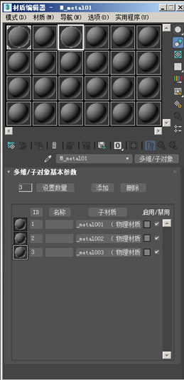

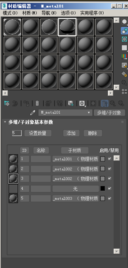

    (11).多维子材质,必须严格按照物体ID号,设置好材质ID,不能重复、错乱、跳号和有空ID号;

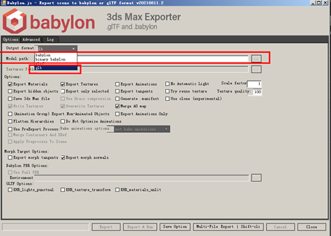

    (14).在软件中做好模型后,使用Babylon.js插件导出GLB格式模型,导出前需要自检以上内容;
    (15).导出设置;
